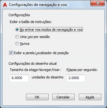

Controla as configurações de navegação e vôo
CONFIGVOARNAVEGAR (comando) Pesquisa
As seguintes opções são exibidas.
Especifica as configurações relativas ao balão Mapeamentos de navegação e voo e a janela Localizador de posição.
Especifica que o balão Mapeamento de navegação e voo seja exibido toda vez que você entrar no modo de navegação ou voo.
Especifica que o balão Mapeamento de navegação e voo seja exibida na primeira vez em cada sessão do AutoCAD em que você entrar no modo de navegação ou vôo.
Especifica que o balão Mapeamento de navegação e voo nunca seja exibido.
Especifica se a janela Position Locator será aberta quando você entrar no modo de navegação.
Define as configurações dos modos de navegação e vôo específicas para o desenho atual.
Define o tamanho de cada passo em unidades do desenho (variável de sistema STEPSIZE).
Especifica quantos passos ocorrem por segundo (variável de sistema STEPSPERSEC).
