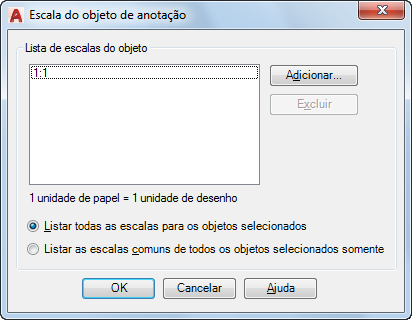

Adiciona ou exclui as escalas compatíveis com o objeto anotativo selecionado.
ESCALAOBJETO (comando) Pesquisa
As seguintes opções são exibidas.
Exibe a lista de escalas suportadas pelo objeto selecionado.
Especifica que todas as escalas suportadas pelos objetos selecionados são exibidas na Object Scale List.
Especifica que somente as escalas suportadas que são comuns a todos os objetos selecionados são exibidas na Object Scale List.
Exibe a caixa de diálogo Adicionar escalas ao objeto.
Remove da lista a escala selecionada.
