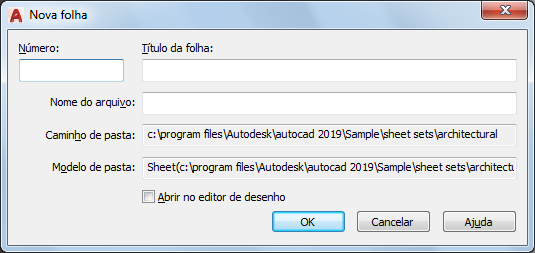

Cria uma nova folha no conjunto atual de folhas, criando um novo arquivo de desenho (DWG) que inclua uma guia de layout com o mesmo nome do desenho.
CONJUNTODEFOLHAS (comando) Pesquisa:
As seguintes opções são exibidas.
Especifica o número da folha. É recomendável não preencher o número da folha ao criar uma folha pela primeira vez. Por padrão, o nome do desenho e o nome do layout da nova folha serão o número da folha junto com o título da folha.
Você pode remover o número da folha do nome do arquivo ao criar a nova folha, mas o número da folha permanecerá no nome do layout.
Especifica o título da folha, que corresponde a uma guia de layout com o mesmo nome no novo desenho.
Especifica o nome do novo arquivo de desenho contendo a folha. Por padrão, o nome do arquivo de desenho é o número da folha combinado com o título da folha. O nome do arquivo de desenho também pode ser alterado nesta caixa.
Exibe a pasta padrão para o novo arquivo de desenho.
A pasta padrão para um subconjunto está especificada na caixa de diálogo Propriedades do subconjunto; e a pasta padrão para um conjunto de folhas está especificada na caixa de diálogo Propriedades do conjunto de folhas.
Exibe o arquivo de modelo padrão de folha usado para criar o novo arquivo de desenho.
O arquivo de modelo padrão usado para criar novos desenhos em um subconjunto está especificado na caixa de diálogo Propriedades do subconjunto; o arquivo de modelo padrão usado para criar novos desenhos em um conjunto de folhas está especificado na caixa de diálogo Propriedades do conjunto de folhas.
Quando marcada, permite abrir o desenho após sua criação e edição, diretamente do arquivo.
