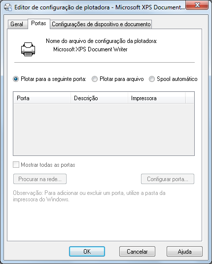

Altera as configurações de comunicação entre a plotadora configurada e o computador ou sistema em rede.
GERPLOTADORA (comando) Pesquisa:
É possível especificar se deseja ou não plotar por meio de uma porta, plotar para um arquivo ou utilizar o spool automático. Consulte "Usar AutoSpool", na Guia de Drivers e Periféricos.
Se você plotar por meio de uma porta paralela, é possível especificar o valor de tempo de espera. Se plotar por meio de uma porta serial, você pode alterar taxa de transmissão, protocolo, controle de fluxo e valores de tempo de espera de entrada e saída.
As seguintes opções são exibidas.
Envia o desenho para a plotadora por meio da porta selecionada.
Envia o desenho para o arquivo especificado na caixa de diálogo Plotar.
Usa o utilitário de spool automático para plotar o desenho. O spool automático é especificado na guia Arquivos da caixa de diálogo Opções.
Exibe uma lista com a descrição das portas disponíveis, tanto locais quanto da rede. Se a porta for da rede, o nome da impressora em rede também será exibido.
Exibe todas as portas disponíveis no computador independentemente das portas disponíveis na plotadora.
Exibe as seleções de rede para que você possa conectar a outra instância de uma plotadora não pertencente ao sistema.
Exibe a caixa de diálogo Configurar porta LPT ou a caixa de diálogo Configurações da porta COM.
