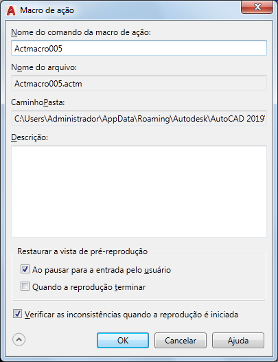

Salva ou cancela uma macro de ações gravada.
PARARACAO (comando) Pesquisa
É possível salvar ou renomear a macro de ações atual e definir seu comportamento de execução. A exibição dessa caixa de diálogo pode ser desativada ao desmarcar o prompt para a configuração Nome da macro de ações na caixa de diálogo Preferências do gravador de ações.
As seguintes opções são exibidas.
Especifica um nome para a macro de ações atual. Você pode inserir um novo nome para substituir o nome padrão exibido.
Especifica o nome do arquivo para a macro de ações atual.
Exibe a localização onde o arquivo da macro de ações atual está armazenado.
Especifica uma descrição para a macro de ações atual. A descrição é exibida em uma dica de ferramenta quando o cursor passa sobre o nó superior da macro de ações na árvore Ação.
Controla a exibição de opções adicionais na caixa de diálogo Macro de ação.
Define como a vista, que estava em vigor antes da reprodução da macro de ações, é restaurada.
Especifica se a macro de ações deve ser varrida para verificar inconsistências entre o estado do desenho atual e o estado do desenho após a gravação da macro.
