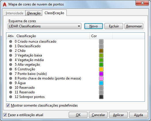

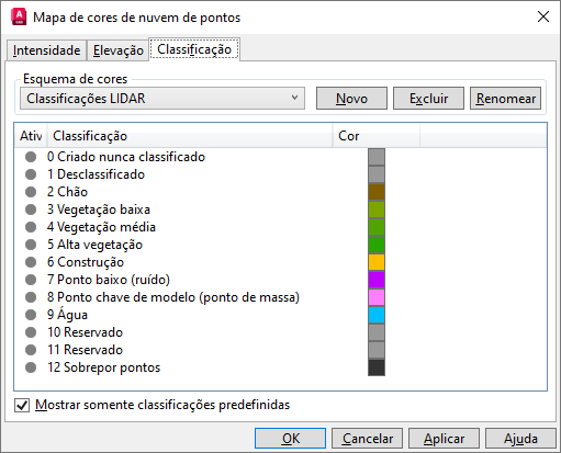

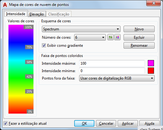

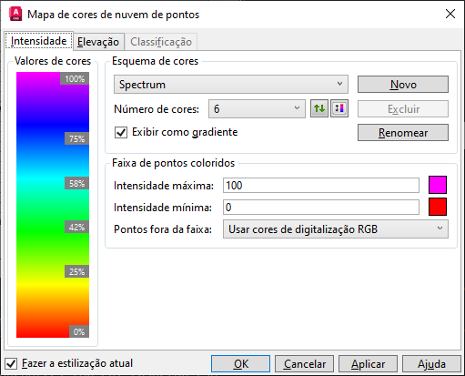

Como selecionar as estilizações da cor da nuvem de pontos e atribuir esquemas de cores.
Clique na
para selecionar uma das seguintes opções de estilização.
A colorização para as estilizações de intensidade, elevação e classificação é baseada no esquema de cores atribuído. É possível atribuir um esquema de cor em diferente a cada estilização.
Clique na
para selecionar um dos seguintes esquemas de cores. Espectro é o padrão.
Para as estilizações de intensidade e elevação, é possível editar a faixa da cor ou os valores de gradiente de um esquema de cores e alterar os valores de mínimo/máximo para os quais os valores de cores são aplicados. Para a estilização de classificação, você pode atribuir a cor exibida para cada categoria de classificação.
