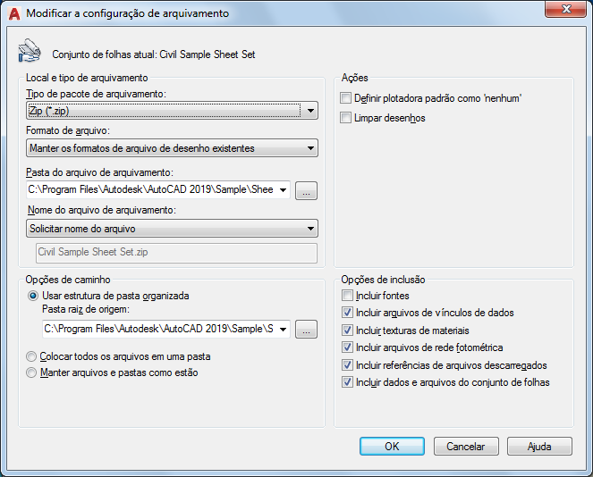

Altera os caminhos, formatos padrão, organização e outras configurações de um pacote de conjunto de folhas arquivadas.
ARQUIVAR (comando) Pesquisa: Modificar a configuração de arquivamento
As seguintes opções são exibidas.
Especifica o tipo e a localização de um pacote de arquivos criado.
Especifica o tipo de pacote de arquivos criado.
Especifica o formato de arquivo no qual todos os desenhos incluídos no pacote de arquivos serão convertidos. Você pode selecionar um formato de arquivo de desenho lista suspensa.
Especifica o local no qual o pacote de arquivos será criado. Para especificar um novo local, clique em Procurar e navegue até o local desejado.
Se este campo não for preenchido, o arquivo é criado na pasta contendo o arquivo de dados do conjunto de folhas (DST).
Especifica o método para nomear o pacote de arquivos. Exibe o nome de arquivo padrão do pacote de arquivos. Esta opção não está disponível se o tipo de pacote de arquivos estiver definido como Pasta.
Fornece as opções de arquivar.
Duplica a estrutura de pasta dos arquivos sendo transmitidos. A pasta raiz é a pasta de nível mais elevado na árvore de pasta hierárquica.
As seguintes considerações se aplicam:
Essa opção não estará disponível se o pacote de arquivos for salvo em um local na Internet.
Define a pasta raiz de origem dos caminhos relativos de arquivos dependentes de desenho, como os refex. Esta opção determina a pasta raiz de origem da opção Usar estrutura de pastas organizadas.
A pasta raiz de origem também contém o arquivo de dados de definição de folha (DST) quando um conjunto de folhas é arquivado.
Todos os arquivos são instalados em uma pasta única, com destino especificado, quando o pacote de arquivos é criado.
Preserva a estrutura de pasta de todos os arquivos no pacote de arquivos. Essa opção não estará disponível se o pacote de arquivos for salvo em um local na Internet.
Especifica as ações aplicáveis ao pacote de arquivos.
Modifica a configuração da impressora/plotadora no pacote de arquivos para Nenhum.
Executa uma operação de eliminação em cada um dos desenhos especificados para reduzir o tamanho do arquivo, se for possível.
Especifica as diversas opções disponíveis com o pacote de arquivos.
Inclui quaisquer arquivos de fonte (TXT e SHX) associados ao pacote de arquivos.
Adiciona arquivos externos referenciados por um vínculo de dados para o pacote de transmissão.
Inclui texturas com materiais que são anexados a objetos ou faces.
Inclui arquivos de rede fotométrica que estão associados com as luzes de rede no desenho.
Inclui todas as referências externas descarregadas. As referências do arquivo descarregadas são listadas em Árvore de arquivos e Tabela de arquivos e são reportadas sob sua categoria apropriada.
Inclui o arquivo de dados de conjunto de folhas (DST), os arquivos de desenho de bloco de rótulo, os arquivos de desenho de bloco de explicação e os arquivos de modelo de desenho (DWT) do pacote de arquivos.
