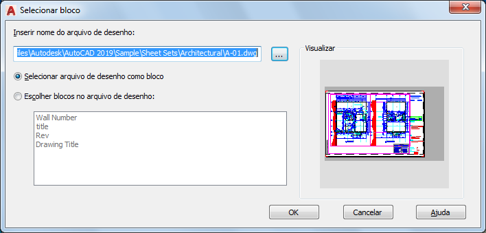

Adiciona um novo bloco de rótulo ou blocos de explicação para usar no conjunto atual de folha.
CONJUNTODEFOLHAS (comando) Pesquisa
As seguintes opções são exibidas.
Especifica o caminho e nome de um arquivo de desenho (DWG) ou o nome e caminho de um arquivo de modelo de desenho (DWT) para ser usado como fonte de uma definição de bloco.
Usa o arquivo de desenho especificado ou o arquivo de modelo de desenho como definição de bloco.
Usa uma definição de bloco selecionada do arquivo de desenho especificado ou arquivo de modelo de desenho.
Exibe uma imagem de visualização prévia quando um único bloco for selecionado.
