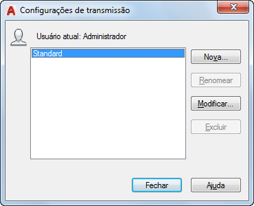

Cria, modifica e exclui configurações de transmissão.
ETRANSMIT (comando) Pesquisa
As seguintes opções são exibidas.
Lista as configurações de transmissão.
Cria uma nova configuração de transmissão.
Renomeia a configuração de transmissão realçada atualmente.
Exibe a caixa de diálogo Modificar configuração de transmissão, onde é possível especificar as opções do pacote de transmissão.
Remove a configuração de transmissão realçada atualmente.
Em um contexto de conjunto de folhas, uma caixa de diálogo padrão para a seleção de arquivos é aberta, na qual você pode acessar um arquivo de dados de um conjunto de folhas (DST). Em seguida, surge a caixa de diálogo Importar configurações de transmissão, onde é possível especificar as configurações de transmissão que deseja importar.
