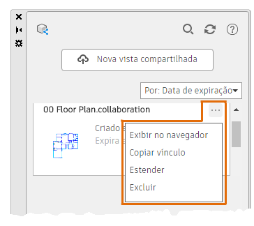

A paleta Vistas compartilhadas fornece uma forma de exibir vistas compartilhadas de um desenho e de publicar e responder a comentários de colegas e clientes através de suas contas para Web e dispositivos móveis da Autodesk.
As seguintes opções são exibidas.
Da esquerda para a direita, os botões funcionam da seguinte maneira:
Abre a página da Web do Visualizador da Autodesk no navegador.
Localiza uma determinada vista compartilhada.
Atualiza a lista de vistas compartilhadas.
Abre o sistema de ajuda deste tópico.
Inicia o processo de criação de uma nova vista compartilhada. Exibe a caixa de diálogo Compartilhar vista fornecendo várias opções. Em seguida, os dados são extraídos do desenho para criar uma vista, e essa vista é publicada temporariamente em uma conta para Web e dispositivos móveis da Autodesk, em seguida é gerado um link para aquela localização, o qual você pode compartilhar.
Cada vista compartilhada exibe uma imagem em miniatura e informações básicas.
Exibe as vistas compartilhadas na ordem especificada: Data de criação, Título ou Data de expiração.
Ao clicar na imagem em miniatura na lista de vistas compartilhadas, ela se expande fornecendo opções para adicionar comentários, responder a um comentário ou para marcar um comentário como solucionado. Clicar na imagem em miniatura quando expandida abre o navegador e exibe a vista compartilhada no Visualizador da Autodesk. Clicar em Voltar retorna para a exibição em lista.
Gerencie suas vistas compartilhadas no menu Mais.
