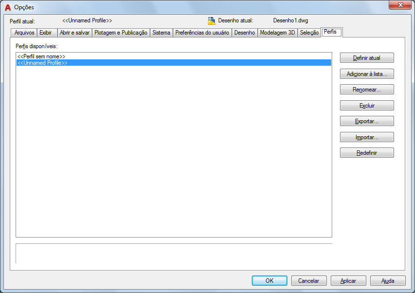

As seguintes opções são exibidas.
Exibe uma lista com os perfis disponíveis.
Transforma o perfil selecionado no perfil atual.
Exibe a caixa de diálogo Adicionar perfil para salvar o perfil selecionado com um nome diferente.
Exibe a caixa de diálogo Modificar perfil para alterar o nome e a descrição do perfil selecionado. Utilize Rename quando quiser renomear um perfil mantendo suas configurações atuais.
Exclui o perfil selecionado (a menos que seja o perfil atual).
Exporta um perfil como um arquivo com a extensão.arg para que esse arquivo possa ser compartilhado com outros usuários.
Importa um perfil (um arquivo com extensão.arg) criado com o uso da opção Export.
Redefine os valores no perfil selecionado para as configurações padrão do sistema.
