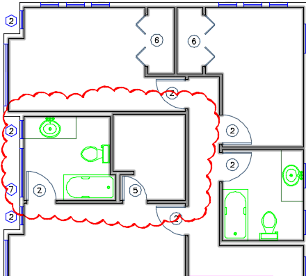

Nuvens de revisão são polilinhas que consistem em arcos sequenciais. Elas são utilizadas para chamar atenção para as partes de um desenho.
Uma nuvem de revisão é uma polilinha de arcos sequenciais que formam um objeto com forma de nuvem. Para aumentar sua produtividade, você pode revisar ou marcar desenhos utilizando o recurso Nuvem de revisão para realçar as marcações.
As nuvens de revisão oferecem opções específicas de alça de acordo com a localização da alça e a configuração da variável de sistema REVCLOUDGRIPS.
Quando a variável de sistema REVCLOUDGRIPS estiver desativada, é possível usar a alça para editar os comprimentos individuais de arcos ou cordas em uma nuvem de revisão. Caso contrário, a alça exibe opções para adicionar ou remover um vértice ou esticar a nuvem de revisão ou seu vértice.
