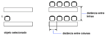

Cria uma matriz de linhas e colunas de cópias dos objetos selecionado.
O objeto selecionado ou elemento pedra angular, deve estar no canto inferior esquerdo e gera a matriz para cima e para a direita.
Para adicionar linhas para baixo, especifique um valor negativo para a distância entre as linhas.
Para especificar a distância entre as linhas e colunas simultaneamente, especifique dois conjuntos de coordenadas ou localizações de desenho que representem os cantos opostos de um retângulo.
Para adicionar colunas à esquerda, especifique um valor negativo para a distância entre as colunas.
