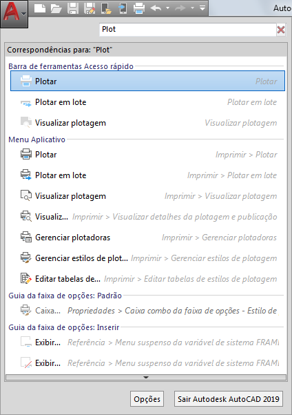

Para encontrar todas as localizações para acessar comandos
É possível encontrar todos os locais de onde um comando pode ser acessado no espaço de trabalho atual.
Se os resultados referem-se à guia da faixa de opções ou ao painel da faixa de opções não exibido, é possível exibi-los de acordo com os seguintes passos:
Aqui está um exemplo de pesquisa para o comando PLOTAR.
