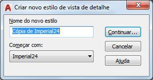

Cria um novo estilo de vista para detalhe de um estilo existente.
ESTILOVISTADETALHE (comando) Pesquisa:
As seguintes opções são exibidas.
Nomeia o novo estilo de vista para detalhe. Por padrão, o nome do novo estilo é o nome do estilo Iniciar com, precedido por "Cópia de".
Especifica um estilo de vista para detalhe existente cujas definições são o padrão para o novo estilo.
Exibe a caixa de diálogo Novo estilo de vista para detalhe, na qual é possível definir as propriedades do novo estilo de vista para detalhe.
