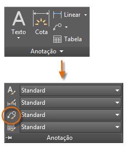

É possível criar notas gerais usando o comando TEXTOM (ou inserir MT na janela de comando), que equivale a texto multilinha. A ferramenta de texto multilinha está disponível no painel Anotação.

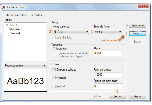

Como acontece com outros recursos de anotação, o texto multilinha fornece várias configurações. É possível salvar essas configurações como um estilo de texto usando o comando ESTILO e, em seguida, acessar os estilos de texto salvos ao clicar na seta suspensa no painel Anotação. O estilo de texto atual é exibido na parte superior da lista suspensa.
Para criar um novo estilo de texto, clique no controle Estilo de texto, como mostrado.
Quando você cria um novo estilo de texto, especifique um nome para ele e, em seguida, selecione uma fonte e um estilo de fonte. A ordem na qual você clica nos botões é mostrada abaixo:

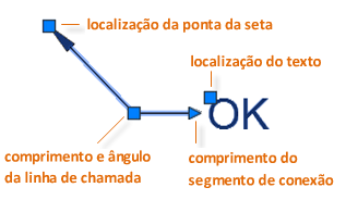

Após criar uma linha de chamada múltipla, selecione-a e, a seguir, modifique-a ao clicar e mover suas alças.
Os menus de alça aparecem quando você passa o cursor sobre as alças da linha de chamada e ponta de seta. Por meio desses menus, é possível adicionar segmentos de linha de chamada ou linhas de chamada adicionais.

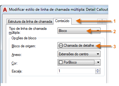

É possível criar seus próprios estilos de linha de chamada múltipla na lista suspensa a partir do painel Anotação, ou ao inserir ESTILOLINCHMULT na janela de comando.
Por exemplo, para criar um estilo de "balão de explicação de detalhe", inicie o comando ESTILOLINCHMULT. No Gerenciador de estilos de linha de chamada múltipla, clique em Novo e selecione um nome descritivo para o novo estilo de linha de chamada múltipla. Clique na guia Conteúdo, selecione Bloco e, em seguida, Balão de explicação de detalhe, como mostrado.
