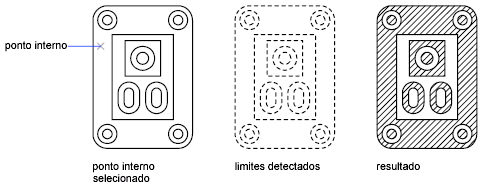

Sobre ilhas de hachura
As áreas delimitadas ou objetos de texto dentro de limites de hachura são tratados comoilhas.
Os três estilos de detecção de ilha são comparados abaixo:
Com o uso de Detecção de ilha normal, se você especifica a Seleção de ponto interno mostrada, as ilhas permanecem não hachuradas e as ilhas dentro de ilhas são hachuradas.
Usando a mesma seleção de ponto, os resultados das opções são abaixo comparados.
