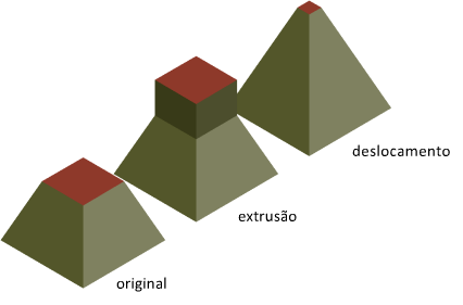

| Face de sólido 3D | Desloca a face, expandindo ou condensando o sólido 3D |

Selecionar uma face efetua a extrusão da face sem afetar as faces adjacentes. Se você pressionar Ctrl+clique em uma face, a face será deslocada e a alteração também afeta às faces adjacentes.
