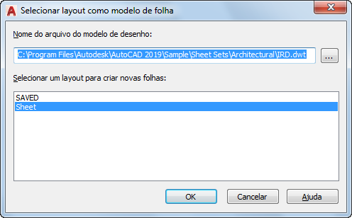

Especifica o caminho da pasta, arquivo modelo de desenho (DWT), e nome de layout a ser usado para criar novas folhas.
CONJUNTODEFOLHAS (comando) Pesquisa
As seguintes opções são exibidas.
Especifica o caminho e nome do arquivo do modelo de desenho a ser usado para criar novas folhas.
Relaciona e especifica o nome do layout no arquivo de modelo de desenho a ser usado para novas folhas.
