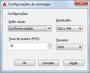

Especifica as configurações para gravar uma animação de navegação 3D.
OPCOES (comando) Pesquisa:
As seguintes opções são exibidas.
Determina as configurações de um arquivo de animação.
Exibe uma lista de estilos visuais e predefinições de renderização que podem ser aplicados ao arquivo de animação.
Exibe uma lista de resoluções. O valor padrão é 320 x 240.
Especifica a taxa de quadro (em segundos). Os valores são entre 1 e 60. O valor padrão é 30.
Especifica uma lista de formatos de saída de animação. Os formatos disponíveis são AVI, MPG, WMV e MOV.
