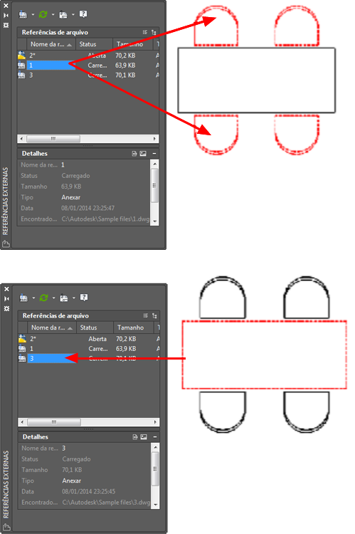

Realçar referências externas em um desenho
Para encontrar uma referência externa em um desenho complexo, selecione um item na paleta Referências externas para realçar todas suas instâncias visíveis no desenho. De forma inversa, selecione uma referência externa no desenho para realçar seu nome na paleta Referências externas.
Nota: A variável de sistema ERHIGHLIGHT controla se os objetos referenciados serão realçados. É possível desativar o realce para melhorar o desempenho.
Para encontrar uma referência externa em um desenho complexo, selecione um item na paleta Gerenciador de referências para realçar todas as suas instâncias visíveis no desenho. De forma inversa, selecione uma referência externa no desenho para realçar seu nome na paleta Gerenciador de referências.
