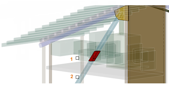

Encontre as áreas onde os sólidos ou as superfícies 3D efetuam a intersecção ou se sobrepõem.
Utilize o comando INTERFERE para verificar áreas de interferência dentro de um conjunto de objetos de superfícies ou sólidos 3D. A verificação de interferência cria objetos sólidos ou de superfície temporários e realça onde os modelos efetuam a intersecção. É possível comparar dois conjuntos de objetos ou verificar todas as superfícies ou sólidos 3D no arquivo de desenho. No exemplo a seguir, selecionar o duto (1) no primeiro conjunto de objetos e o contraventamento (2) no segundo conjunto de objetos revela a interferência.
Durante a operação de verificação, você poderá utilizar a caixa de diálogo Verificação de interferência para navegar e ampliar objetos com interferência. Você também pode especificar que os objetos temporários sejam excluídos durante a verificação de interferência.
