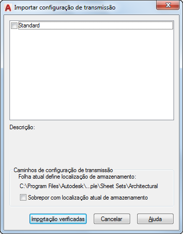

Importar configurações de transmissão selecionadas de um arquivo de dados de um conjunto de folhas.
CONJUNTODEFOLHAS (comando) Pesquisa:
As seguintes opções são exibidas.
Exibe uma lista de configurações de transmissão Verifica aqueles que deseja importar para o conjunto de folhas atual.
Exibe a descrição adicional que está armazenada com a configuração de transmissão selecionada.
Exibe o local de armazenamento para o conjunto atual de folha.
Quando assinalado, substitui as localizações de armazenamento do conjunto das folhas importadas pela localização de armazenagem do conjunto de folhas atual.
Importar as configurações de transmissão na lista que exibe as marcas de verificação.
