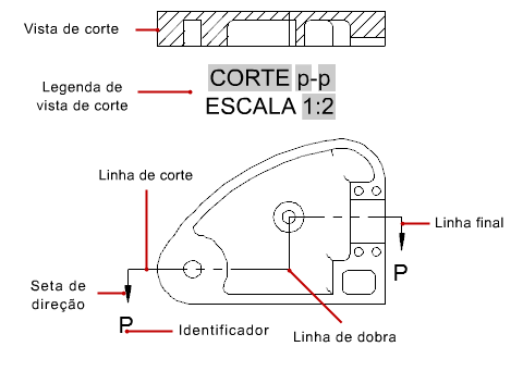

Uma vista em corte da documentação do modelo é uma vista projetada de uma vista de desenho existente, onde você usa uma linha de corte para recortar a vista de desenho para visualizar o que está no interior.
As ilustrações abaixo mostram diferentes entidades geradas pelo comando VISTACORTE, bem como os termos usados para fazer referência a eles. Os estilos de vista em corte controlam a aparência de cada entidade listada.

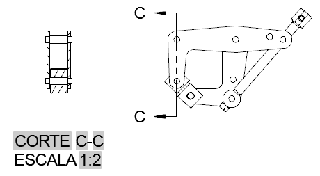

Componentes recortados pela linha de corte são hachurados na vista em corte. As práticas de desenho de engenharia mecânica exigem que componentes como fixadores e eixos não devam ser hachurados (corte).
Assim, o comando VISTACORTE detecta os componentes da biblioteca de conteúdo do Inventor e não os corta. No entanto, modelos 3D do AutoCAD não contêm metadados que identifiquem explicitamente componentes como eixos ou fixadores. Portanto, é preciso selecioná-los manualmente e excluí-los do que será cortado.

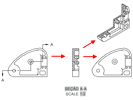

Como em qualquer outra vista de desenho, é possível gerar vistas projetadas de uma vista em corte. No entanto, somente as vistas isométricas projetadas herdam o corte por padrão. As vistas ortogonais projetadas não herdam o corte. Como tal, a vista ortogonal projetada de uma vista em corte é uma vista completa.
As vistas isométricas projetadas de uma vista em corte não são controladas pelos estilos de vista em corte. Em vez disso, elas herdam as propriedades da vista em corte principal, como as propriedades de escala e hachura.
