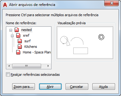

Quando as referências externas estão aninhadas, é aberta uma referência externa (refex) selecionada em uma nova janela.
XABRIR (comando) Pesquisa
A caixa de diálogo Abrir arquivos de referência exibe uma árvore de referência mostrando todas as refex aninhadas. O arquivo de origem para as refex selecionadas é aberto em uma janela separada, onde é possível editar, salvar e fechar o desenho.
As seguintes opções são exibidas.
Exibe a árvore de referência de todas as refex aninhadas para uma referência especificada.
Realça as refex selecionadas na área de desenho.
Exibe uma visualização prévia da referência selecionada.
Fecha temporariamente a caixa de diálogo Abrir arquivos de referência e aproxima o zoom na vista na área de desenho para a referência selecionada. Pressione Enter para reexibir a caixa de diálogo.
Abre o arquivo de origem para a referência selecionada em uma janela separada.
