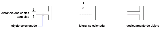

É possível deslocar um objeto em uma distância especificada ou através de um ponto. Após deslocar objetos, é possível aparar e estender os objetos com um método eficiente para criar desenhos contendo muitas linhas paralelas e curvas.
O comando DESLOCAMENTO é repetido para conveniência. Para sair do comando, pressione Enter.

Cria um objeto a uma distância especificada de um objeto existente.
