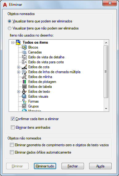

Remove itens não utilizados, como definições de bloco e camadas do desenho. Exibe itens que podem ser eliminados.
ELIMINAR (comando) Pesquisa
As seguintes opções são exibidas.
Alterna a vista em árvore para exibir um resumo dos objetos nomeados no desenho atual que podem ser eliminados.
Relaciona os objetos nomeados que não são utilizados no desenho atual e que podem ser eliminados.
Você pode relacionar os itens de qualquer tipo de objeto se clicar no sinal de mais ou clicar duas vezes no tipo de objeto, e elimina itens selecionando o item a ser eliminado.
Eliminar itens aninhados remove os itens apenas quando você seleciona as seguintes opções:
Relaciona objetos nomeados que não podem ser removidos do desenho.
A maioria desses objetos são usados atualmente no desenho ou são itens padrão que não podem ser removidos.
Quando você seleciona objetos nomeados individuais, as informações sobre o porquê de você não poder eliminá-los são exibidas abaixo da vista em árvore.
Exibe a caixa de diálogo Confirm Purge quando você elimina um item.
Remove do desenho todos os objetos nomeados que não estão sendo utilizados, mesmo que estejam contidos em outros objetos nomeados não utilizados ou que seja referenciados por esses objetos.
A caixa de diálogo Confirm Purge é exibida e você pode cancelar ou confirmar os itens a serem eliminados.
Exibe informações que detalham por que não é possível eliminar o item selecionado.
Exclui a geometria de comprimento zero (linhas, arcos, polilinhas e assim por diante) em objetos não de bloco. Também exclui textoM e texto que contenha somente espaços (nenhum texto) em objetos não de bloco.
Executa a digitalização do desenho e remove os dados de estilo de linha DGN obsoletos quando você abre a caixa de diálogo Eliminar.
Elimina os itens selecionados.
Elimina todos os itens não utilizados.
