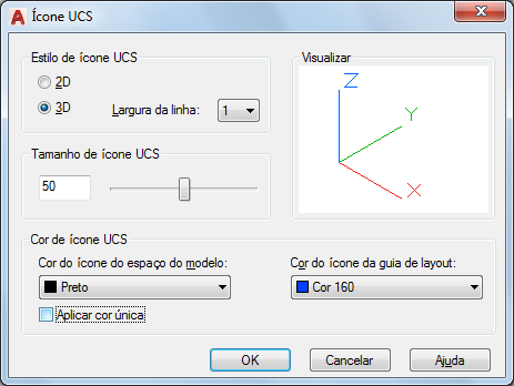

As seguintes opções são exibidas.
Especifica a exibição do ícone 2D ou 3D UCS e respectiva aparência.
Exibe um ícone 2D sem a representação do eixo Z.
Exibe um ícone 3D.
Controla a largura da linha do ícone UCS se o ícone 3D UCS estiver selecionado.
Exibe uma vista do ícone UCS no espaço do modelo.
Controla o tamanho do ícone UCS como uma porcentagem do tamanho da viewport. O valor padrão é 50 e a faixa válida é de 5 a 95. Observe que o tamanho do ícone UCS é proporcional ao tamanho da viewport na qual ele é exibido.
Controla as cores do ícone UCS nas viewports do espaço do modelo e nas guias de layout.
Controla a cor do ícone UCS nas viewports do espaço do modelo.
Controla a cor do ícone UCS nas guias de layout.
Aplica a cor selecionada do ícone do espaço do modelo a todos os eixos do ícone UCS 2D.
