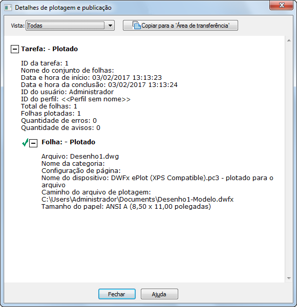

Exibe informações sobre trabalhos de plotagem e publicação que foram concluídos na sessão atual.
EXIBIRDETALHESPLOTAGEM (comando) Pesquisa
Os detalhes de plotagem e publicação também estão disponíveis através do menu de atalho do ícone da barra de status de Plotar e publicar.
As seguintes opções são exibidas.
Especifica o que será exibido. Para alterar esta configuração o usuário pode clicar com o botão direito do mouse na área de detalhes e clicar em View Errors Only ou View All.
Exibe informações sobre todos os trabalhos de plotagem e publicação concluídos e respectivas folhas dentro destes trabalhos.
Relaciona os erros ocorridos enquanto os trabalhos foram plotados ou publicados.
Copia todo o texto realçado para a área de transferência.
Relaciona os detalhes de trabalhos de plotagem e publicação concluídos.
