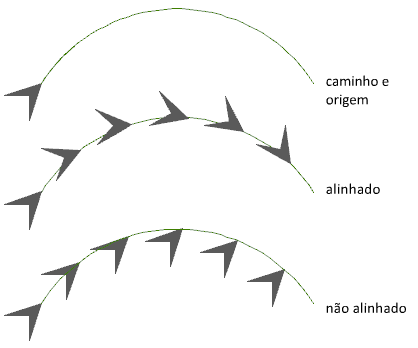

Especifica como os itens da matriz são alinhados com relação à direção inicial do caminho.

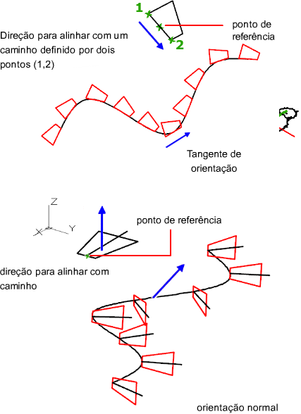

Especifica se cada item deve ter alinhamento tangente com relação ao caminho de direção. O alinhamento está relacionado à orientação do primeiro item.
Controla se a direção Z original dos itens será mantida ou se os itens serão inclinados naturalmente ao longo de um caminho 3D.
