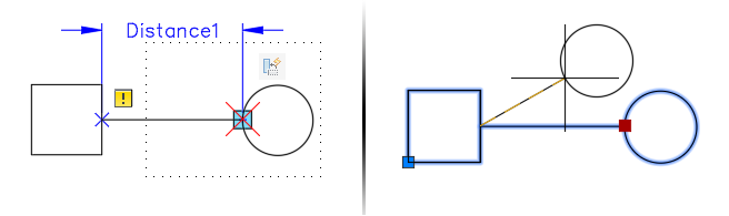

As ações de esticamento polar rotacionam, movem e esticam objetos em um ângulo e distância especificados.
Uma ação de esticar polar somente pode ser aplicada em um parâmetro polar. Como com a ação de esticar, os objetos selecionados são esticados quando esta ação é aplicada. No entanto, um ação de esticar polar também permite esticar os objetos em qualquer ângulo.
