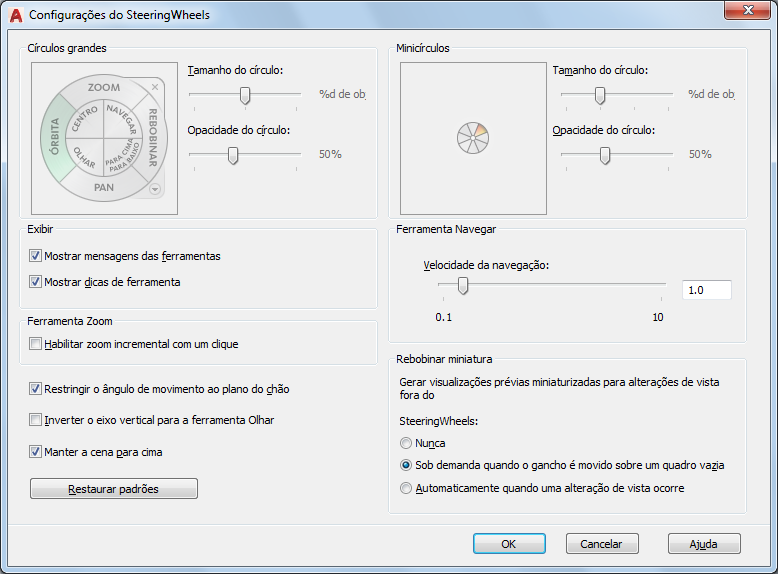

Controla as configurações do SteeringWheels.
OPCOES (comando) Pesquisa:
As seguintes opções são exibidas.
Exibe uma visualização prévia em tempo real das rodas grandes com base nas configurações atuais.
Especifica o tamanho dos SteeringWheels grandes.
(variável de sistema NAVSWHEELSIZEBIG)
Controla a opacidade dos SteeringWheels grandes.
(variável de sistema NAVSWHEELOPACITYBIG)
Exibe uma visualização prévia em tempo real dos minicírculos com base nas configurações atuais.
Especifica o tamanho dos SteeringWheels mini.
(variável de sistema NAVSWHEELSIZEMINI)
Controla a opacidade dos SteeringWheels mini.
(variável de sistema NAVSWHEELOPACITYMINI)
Controla a exibição das mensagens para a ferramenta ativa.
Controla a exibição das dicas de ferramenta para os setores e os botões no círculo.
Define a velocidade do movimento para a ferramenta Navegar.
Aplica um zoom incremental com um único clique do mouse.
Controla a possibilidade de se ajustar ou não a vista atual ao longo da direção Z ao usar a ferramenta Olhar e Acima/Abaixo.
Determina a direção do arraste do mouse para mover os pontos de origem e destino da vista atual para cima ou para baixo ao usar a ferramenta Olhar.
Especifica se a viewport do modelo pode ser virada de cabeça para baixo ou não ao usar a ferramenta Órbita.
Controla quando as miniaturas serão geradas para alterações na vista que serão feitas sem usar um círculo. As miniaturas geradas são usadas para a ferramenta Rebobinar.
(variável de sistema CAPTURETHUMBNAILS)
Especifica que nenhuma miniatura de visualização prévia será gerada quando ocorrer uma alteração da vista fora do SteeringWheels.
Gera miniaturas de visualização prévia sob demanda para a ferramenta Rebobinar quando o colchete é posicionado sobre um quadro vazio.
Gera automaticamente miniaturas de visualização prévia após ocorrer cada alteração da vista.
Aplica as configurações-padrão para o SteeringWheels.
