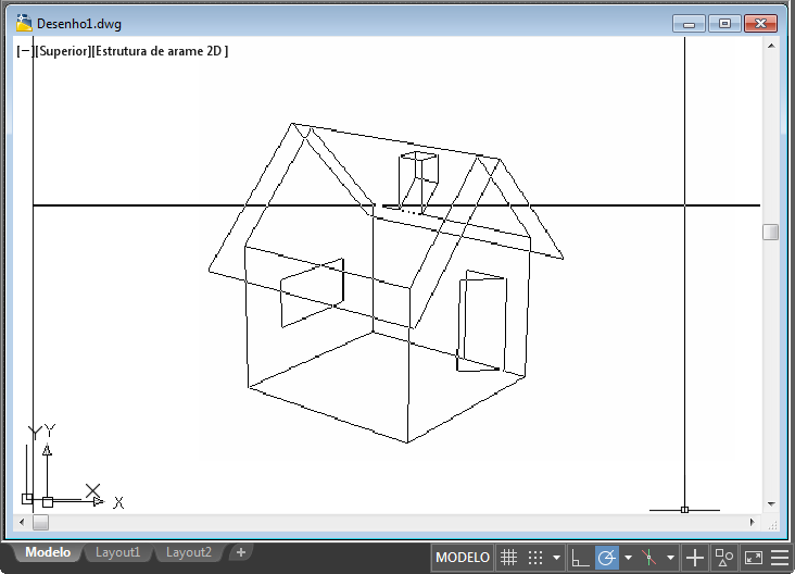

Se você pressionar Enter no prompt Selecionar objetos, o BLOCOVISTAD exibe uma visualização prévia da imagem. Você pode criar o seu próprio bloco BLOCOVISTAD em uma área de unidade 1 por unidade 1 por unidade 1, com origem no canto inferior esquerdo. A ilustração a seguir mostra um exemplo de utilização do BLOCOVISTAD padrão para definir a vista (a movimentação do cursor gráfico ajusta a vista).

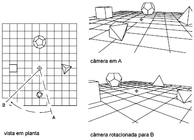

Define uma nova posição da câmera pela sua rotação em torno do ponto de destino. Dois ângulos determinam o valor da rotação.

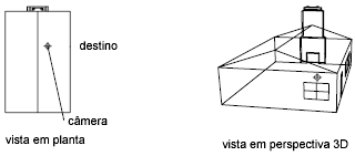

Define a posição da câmera com base no ponto especificado.
Define a posição da câmera a um ângulo acima ou abaixo do plano XY. Um ângulo de 90 graus proporciona uma observação de cima para baixo e um ângulo de -90 proporciona uma observação de baixo para cima. Um ângulo de câmera de 0 graus coloca a câmera paralela ao plano XY do UCS.

Define a posição em um ângulo com o plano XY relativo ao eixo X do UCS atual. Esse ângulo mede de -180 a 180 graus. Um ângulo de rotação de 0 graus permite que você olhe para baixo do eixo X do UCS em direção à origem.
A ilustração mostra a câmera girando para a esquerda de sua posição inicial, mantendo seu ângulo com o plano XY inalterado.

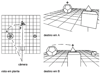

Define uma nova posição para o destino, rotacionando-o em torno da câmera. O efeito é semelhante ao de girar a cabeça para ver diferentes partes do desenho de um ponto de observação. Dois ângulos determinam o valor da rotação.
A ilustração a seguir mostra o efeito da movimentação do ponto de destino da esquerda para a direita, mantendo seu ângulo com o plano XY inalterado.

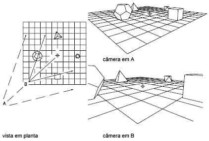

Aproxima ou afasta a câmara ao longo da linha de visão relativa ao destino. Essa opção ativa a vista em perspectiva, que afasta o objeto da câmera para parecer menor do que os que estão mais próximos dela. Um ícone de perspectiva especial substitui o ícone do sistema de coordenadas. Você é solicitado para a nova distância entre câmera e destino.
Uma barra deslizante ao longo da parte superior da área de desenho é rotulada de 0x a 16x, com 1x representando a distância atual. Mover a barra deslizante para a direita faz com que aumente a distância entre a câmera e o destino. Movê-la para a esquerda faz com que a distância entre eles diminua. Para desativar a vista em perspectiva, escolha a opção Desativado do prompt principal VISTAD.
Se os pontos de destino e da câmera estiverem muito próximos ou se você especificar uma lente de comprimento focal longa, é possível que você veja muito pouco de seu desenho quando especificar uma nova distância. Se você vê pouco ou nada do seu desenho, tente o máximo valor de escala (16x) ou entre uma grade distância. Para ampliar o desenho sem ativar a vista em perspectiva, utilize a opção Zoom de VISTAD.
A ilustração mostra o efeito da movimentação da câmera ao longo da linha de visão relativa ao destino, no qual o campo de visão permanece constante.

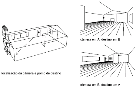

Localiza os pontos da câmera e do destino, utilizando as coordenadas X,Y,Z. Você pode utilizar filtros de ponto XYZ.
Para facilitar a definição de uma nova linha de visão, uma linha elástica é desenhada da posição atual da câmera até a mira. Você é solicitado para uma nova localização de câmera.
Uma linha elástica conecta o ponto de destino ao cursor de mira para ajudá-lo a posicionar a câmera em relação ao destino. A ilustração mostra a alteração na vista, à medida que os pontos da câmera e de destino são trocados. As configurações de lente e distância são as mesmas em cada caso.

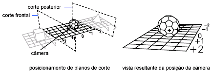

Corta a vista, ocultando partes do desenho que ficam atrás ou na frente do plano de corte frontal. Os planos de corte frontal e posterior são paredes invisíveis que você posiciona perpendicularmente à linha de visão, entre a câmera e o destino.
Oculta os objetos localizados atrás do plano de corte posterior.
Oculta objetos localizados entre a câmera e o plano de corte frontal.
Desativa os cortes frontal e posterior. Se a vista em perspectiva estiver ativada, o corte frontal permanecerá ativo na posição da câmera.
