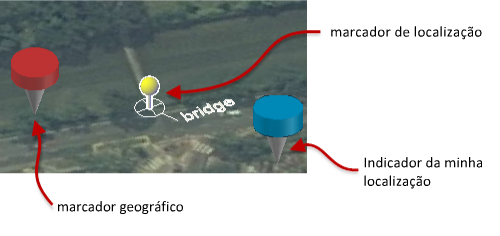

Marcadores de posição são anotações inseridas no espaço de modelo para marcar e identificar uma localização geográfica.
Um marcador de localização consiste em um ponto, uma linha de chamada e um texto multilinha. É possível usar as alças multifuncionais para estender a linha de chamada ou alterar a posição do texto multilinha.

Para encontrar com facilidade os marcadores de posição ao afastar o zoom, eles contêm indicadores amarelos independente do zoom. No entanto, se você utiliza o estilo visual Estrutura de arame 2D, o indicador amarelo não é exibido. Neste caso, é possível utilizar os comandos SELECIONARR e LOCALIZAR para localizar os marcadores de posição. Recomenda-se que você use palavras-chave no texto multilinha para facilitar a pesquisa por marcadores de posição com o comando LOCALIZAR. Também é possível usar a propriedade de notas para gravar notas sobre a localização geográfica marcada com o marcador de localização. Ao contrário do objeto de texto multilinha, as notas não são exibidas na área de desenho. No entanto, é possível inspecionar e editar notas com a paleta de propriedades. O comando LOCALIZAR verifica a propriedade das notas, além de verificar o objeto de texto multilinha. Isso permite encontrar os marcadores de localização ao pesquisar por palavras-chave na propriedade das notas.
