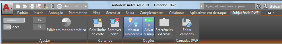

Altera as opções da exibição, corte, camada e osnap da subjacência DWF.
Quando você seleciona uma subjacência DWF em um desenho, a guia contextual Subjacência DWF é exibida na faixa de opções.
Controla o contraste e o efeito de esmaecimento da subjacência. Quanto maior o valor, mais cada pixel será forçado à sua cor primária ou secundária.
Controla a aparência da manipulação de estilos de linha. Quanto maior o valor, mais claro aparece a linha de trabalho na subjacência.
Exibe a subjacência em preto e branco.
Exclui o limite de corte antigo (se existir) e cria um novo.
Exclui o limite de corte.
Oculta ou exibe a subjacência.
Determina se o snap ao objeto está ativo para a geometria na subjacência DWF.
Exibe a paleta Referências externas
Controla a exibição de camadas em uma subjacência DWF.
