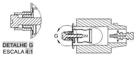

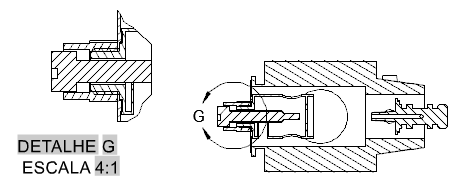

Cria uma vista de detalhe de uma parte de uma vista de desenho da documentação do modelo.
Uma vista de detalhe é uma vista de desenho que contém uma parte de outra vista de desenho e é ampliada em uma escala maior. É possível ter uma vista de detalhe circular ou retangular. Este comando só é suportado no layout e você deve ter uma vista de desenho.
Os prompts a seguir são exibidos.
Especifica a vista a partir da qual será criada a vista de detalhe.
Especifica o ponto central na vista principal para o limite da vista de detalhe.
Este painel só fica visível quando você cria uma vista de detalhe por meio de um modelo do Inventor. Ao criar vistas de detalhe, só é possível editar os valores da Vista de projeto.
Especifica as opções de exibição para a vista de detalhe.
Especifica a escala da vista de detalhe. Por padrão, a escala da vista de detalhe é o dobro da vista principal ou o próximo maior valor na Lista de escala no painel Aspecto da faixa de opções.

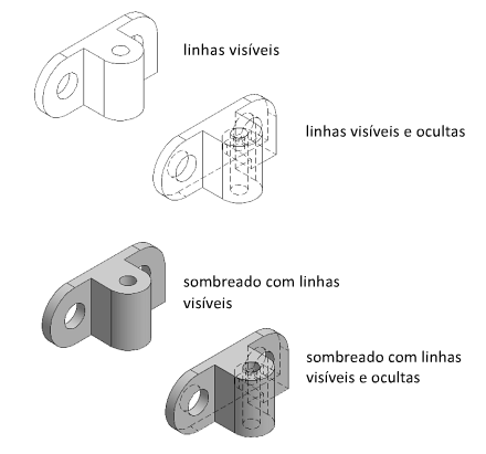

Especifica as opções de visibilidade a serem definidas para a vista de detalhe. As opções de visibilidade do objeto são específicas para cada modelo e é possível que algumas opções não estejam disponíveis no modelo selecionado e na vista do modelo criada.

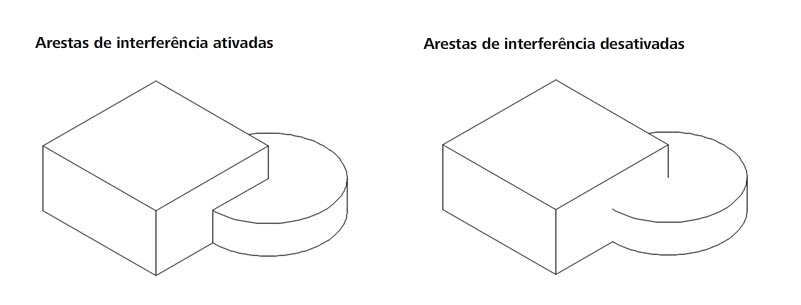

Ativa ou desativa a visibilidade de arestas de interferência. As arestas de interferência ocorrem quando um ou mais corpos sólidos efetuam a intersecção entre si. Quando a visibilidade de arestas de interferência é ativada, o programa desenha uma linha onde os corpos sólidos se encontram.

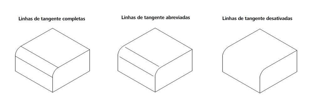

Ativa ou desativa a visibilidade das arestas tangentes. As arestas tangentes marcam a transição entre uma superfície plana e uma aresta arredondada, normalmente vistas como arestas com concordância.
