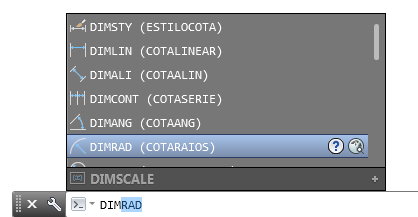

Se você começar a digitar o nome do comando ou variável de sistema na linha de comando, o recurso de preenchimento automático exibe as suas opções. Por exemplo, se você inserir cota, todos os comandos e as variáveis de sistema que começam com aquelas letras são listados.
Mantenha a digitação para limitar as opções ou use as teclas de setas para mover para cima ou para baixo na lista. Pressione F1 para exibir o tópico da Ajuda para o comando ou a variável de sistema selecionada. Também é possível passar o mouse sobre uma ferramenta em uma barra de ferramentas ou na faixa de opções e pressionar F1.
