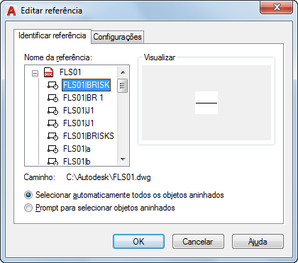

Para selecionar uma referência a ser editada, selecione um objeto na referência. Se você selecionar um objeto que faça parte de uma ou mais referências, as referências aninhadas serão exibidas na caixa de diálogo.
Esta caixa de diálogo contém as seguintes guias:
Fornece auxílios visuais para identificar o que deve ser editado e controla como deve ser selecionado.
Exibe a referência selecionada para edição no local e qualquer referência aninhada dentro da referência selecionada.
Se múltiplas referências forem exibidas, escolha uma refex ou um bloco específico a ser modificado. Somente uma pode ser editada no local por vez.
Exibe uma imagem de visualização da referência selecionada atualmente como foi salva no último desenho.
A imagem de visualização prévia da referência não será atualizada quando as alterações forem salvas de volta na referência.
Exibe a localização do arquivo da referência selecionada. Se for um bloco, nenhum caminho será exibido.
