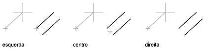

Como usar uma linha de arraste para controlar o posicionamento da linha dupla
A linha de arraste é uma linha elástica que determina o posicionamento de uma linha dupla. Você pode controlar se a linha dupla é centralizada na linha de arraste ou deslocada para a direita ou para a esquerda.
Um valor negativo do afastamento posiciona o lado do afastamento da linha dupla à esquerda do ponto especificado; um valor positivo posiciona o afastamento no lado direito. Determine esquerda e direita imaginando que você está em pé sobre o ponto de início da linha e olhando para o ponto final.
