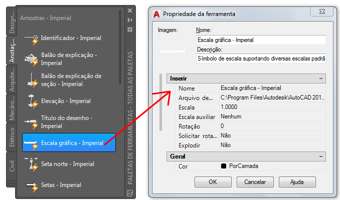

É possível alterar as propriedade de qualquer ferramenta em uma paleta de ferramenta.
Quando uma ferramenta estiver em uma paleta de ferramentas, você pode alterar as propriedades. Por exemplo, é possível alterar a escala de inserção de um bloco ou o ângulo de um padrão de hachura.
A caixa de diálogo Propriedades da ferramenta, disponível no menu de atalho de cada ferramenta, inclui os seguintes grupos de propriedades:
