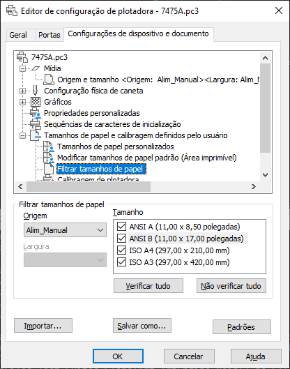

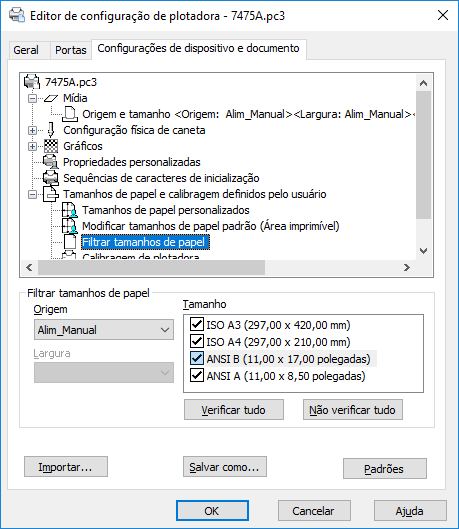

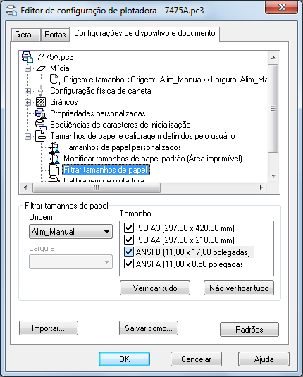

Filtrar tamanhos de papel
Filtra a lista de tamanhos de papel exibidos para o dispositivo de plotagem selecionado nas caixas de diálogo Plotar e Configuração da página. A lista de tamanhos de papel é exibida na guia Configurações de plotagem da caixa de diálogo Plotar e na guia Layout Settings da caixa de diálogo Configuração da página.
Selecione os tamanhos de papel que você deseja exibir para esse dispositivo.
  • Check All: Oculta todos os tamanhos de papel para o dispositivo.
  • Uncheck All: Exibe todos os tamanhos de papel para o dispositivo.
