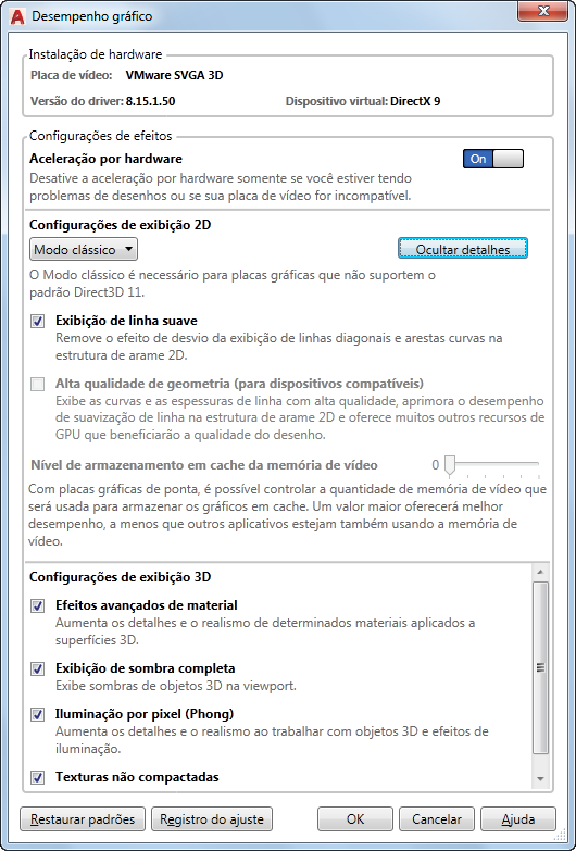

CONFIGGRAFICA (_GRAPHICSCONFIG) (comando)
Estas configurações controlam a aceleração por hardware, os efeitos disponíveis som a placa gráfica de seu sistema e as configurações de desempenho do software.
Algumas configurações avançadas de desempenho gráfico somente estão disponíveis se inserir -GRAPHICSCONFIG na linha de comando.
Lista de opções
As seguintes opções são exibidas.
- Configuração de hardware
- Exibe informações do hardware gráfico, como a placa de vídeo, a versão do driver e o dispositivo virtual atual.
- Configurações de efeitos
- Define as opções de aceleração por hardware.
- Aceleração por hardware
- Permite o uso da aceleração por hardware e proporciona controle de todas as configurações de efeitos disponíveis para o driver atual. Quando desativada, somente a opção Exibição de linha suave é ativada, e o modo é alterado para o modo de software padrão.
- Configurações de exibição 2D
- Permite o uso da aceleração por hardware e proporciona controle de todas as configurações de efeitos disponíveis para o driver atual. Quando desativado, somente a opção Exibição de linha uniforme fica ativada.
- Lista suspensa Modo
- É possível selecionar um modo de configuração apropriado com base na placa gráfica. Por padrão, o modo avançado é selecionado para as placas gráficas DirectX 11.
- Modo básico – Recomendado para placas gráficas de nível básico que têm capacidade de processamento mínima e memória limitada ou nenhuma memória.
- Modo intermediário – Recomendado para placas gráficas de nível intermediário que têm alguma capacidade de processamento, mas uma quantidade limitada de memória.
- Modo avançado – Recomendado para placas gráficas de última geração que incluem uma grande quantidade de memória e capacidade de processamento.
- Botão Detalhes
- Controla a exibição das opções 2D, como Exibição de linha suave e Geometria de alta qualidade. Por padrão, as opções de exibição de linha suave, de geometria de alta qualidade e de nível de memória de armazenamento em cache de vídeo estão recolhidas na exibição. Clique no botão Detalhes para ver essas opções.
- Exibição de linha suave
- Controla o status do efeito de suavização de serrilhado em tela cheia. Esta opção remove o efeito irregular da exibição de linhas diagonais e bordas curvas. Quando a opção de geometria de alta qualidade (para dispositivos compatíveis) está ativada, a Exibição de linha suave opção fica sempre ativa. Caso contrário, é possível ativá-la ou desativá-la manualmente.
- Geometria de alta qualidade (para dispositivos compatíveis)
- Cria curvas e espessuras de linha de alta qualidade, e automaticamente ativa a Exibição de linha uniforme.
Nota: Esta opção está disponível apenas para dispositivos virtuais DirectX 11 (ou posteriores).
- Nível de armazenamento em cache de memória de vídeo
- Com placas gráficas de última geração, você pode controlar a quantidade de memória de vídeo que será usada para armazenar em cache os gráficos. Um valor maior terá melhor desempenho, a não ser que outros aplicativos também estejam usando a memória de vídeo.
Nota: Recomenda-se que você não use nenhum tipo de aplicativo de acesso remoto, tal como o NetMeeting, Área de Trabalho Remota ou qualquer outro software de emulação do Windows em conjunto com a aceleração por hardware. A maioria dos aplicativos de acesso remoto não são compatíveis com a aceleração por hardware e, como resultado, podem causar uma falha e instabilidade geral de exibição. Antes de usar um aplicativo de acesso remoto com produtos baseados no AutoCAD, verifique com o fornecedor do software para ver se ele é compatível com a aceleração por hardware. Em caso negativo, desative a aceleração por hardware antes de iniciar o software de acesso remoto ou use a chave de linha de comando /NOHARDWARE para iniciar um produto baseado no AutoCAD no modo de Software.
- Configurações de exibição 3D
- Efeitos de Materiais Avançados
- Controla o status do efeito de materiais avançados na tela.
- Exibição com Sombra Completa
- Permite que as sombras sejam exibidas na viewport.
- Iluminação por pixel (Phong)
- Permite o cálculo de cores para pixels individuais. Com esta opção ativada os objetos 3D e os efeitos de iluminação aparecem mais suaves na viewport.
- Restore Defaults
- Redefine os valores para os padrões com base na avaliação do Desempenho gráfico da placa gráfica.
- Registro de ajuste
- Exibe o registro de ajuste que examina seu sistema e decide se deve usar a implementação de software ou hardware para funções que suportam ambas. Recursos que funcionam com seu sistema são ativados e os recursos que podem não funcionar com seu sistema são desativados. Um arquivo de registro exibe os resultados, incluindo informações sobre sua placa gráfica.
