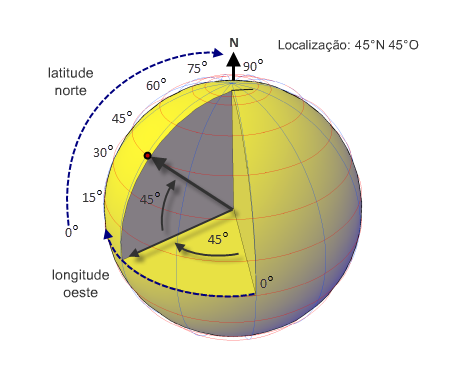

Há dois tipos de sistemas de coordenadas GIS frequentemente utilizados. Eles são os sistemas de coordenadas geográficas e os sistemas de coordenadas de projeção.
Os sistemas de coordenadas geográficas levam em consideração a curvatura da Terra e uma localização normalmente é especificada em termos de longitude, latitude e elevação.
Como a Terra não é perfeitamente redonda, nenhum sistema de coordenadas geográficas individual é capaz de definir com precisão todas as localizações na superfície da Terra. Portanto, diversas empresas definem sistemas de coordenadas locais, com os quais as medidas são tiradas localmente, partindo de um local de referência.
