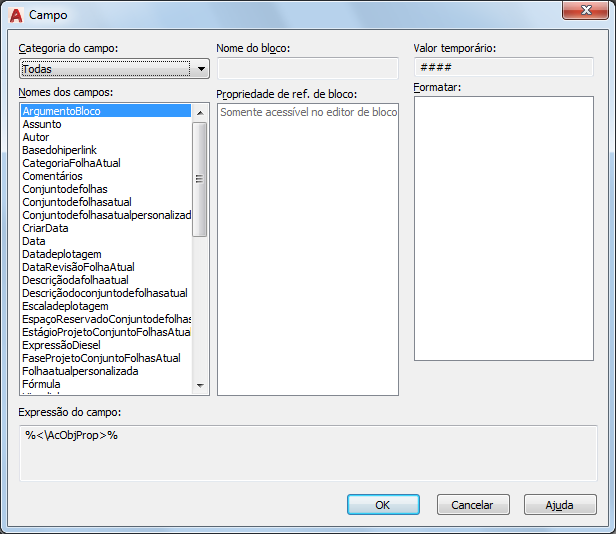

Cria um campo de texto multilinha que pode ser atualizado automaticamente, à medida que o valor do campo for alterado
CAMPO (comando) Pesquisa
As opções disponíveis alteram com base na categoria e no nome de campo selecionado.
As seguintes opções são exibidas.
Define os tipos de campo a serem listados em Field Names (por exemplo, Date & Time, Document e Objects).
Lista os campos que estão disponíveis em uma categoria. Seleciona um nome de campo para exibir as opções disponíveis naquele campo.
Exibe o valor atual do campo ou exibe uma sequência de caracteres vazia (----) se o campo for inválido.
A legenda deste item muda conforme o nome do campo. Por exemplo, quando Nome do arquivo for selecionado na lista Nomes de campo, a legenda é Nome do arquivo e o valor é o nome do arquivo de desenho atual. A legenda é Property para campos de objeto. Exceção: quando um campo de data é selecionado, o formato de data selecionado é exibido, por exemplo: m/d/aaaa.
Lista opções para exibir o valor do campo. Por exemplo, os campos de data podem ou não exibir o nome do dia e as sequências de texto podem ser em letras maiúsculas, minúsculas, primeira letra em maiúscula ou título. O valor exibido na caixa de diálogo Fields reflete o formato que você selecionou.
Exibe a expressão que grifa o campo. A expressão de campo não pode ser editada, mas você pode aprender como os campos são construídos lendo esta área.
Especifica o nome do conjunto de folhas.
Exibe a vista em árvore das folhas ou as vistas de folhas do Gerenciador de conjunto de folhas, de onde é possível selecionar um item para o campo.
Exibe as propriedades disponíveis como campos do item selecionado na árvore.
Adiciona um hiperlink ao campo quando ele é criado. Você pode utilizar Ctrl+clique para pular para a folha ou vista. Esta opção não está disponível no campo ViewportScale.
