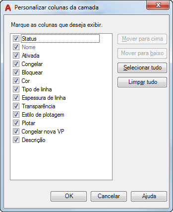

Controla a exibição e a ordem das colunas no Gerenciador de propriedades de camada.
CAMADA (comando) Pesquisa:
As seguintes opções são exibidas.
Define quais colunas são exibidas no Gerenciador de propriedades de camada para as guias Modelo ou layout atuais.
Move a coluna selecionada para a esquerda no Gerenciador de propriedades de camada.
Move a coluna selecionada para a direita no Gerenciador de propriedades de camada.
Seleciona todas as colunas na lista.
Apaga a seleção de todas as colunas na lista.
