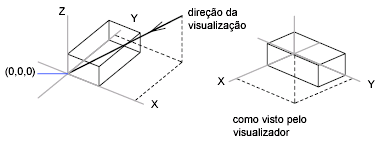

Define a direção de visualização de uma vista 3D do desenho.
Os prompts a seguir são exibidos.
Cria um vetor que define uma direção a partir da qual o desenho pode ser visualizado. A vista definida é como se o observador estivesse olhando do ponto para a origem (0,0,0).

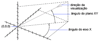

Especifica uma nova direção de vista utilizando dois ângulos.
O primeiro ângulo é especificado em relação ao o eixo X, no plano XY.
O segundo ângulo é especificado para cima ou para baixo a partir do plano XY.
