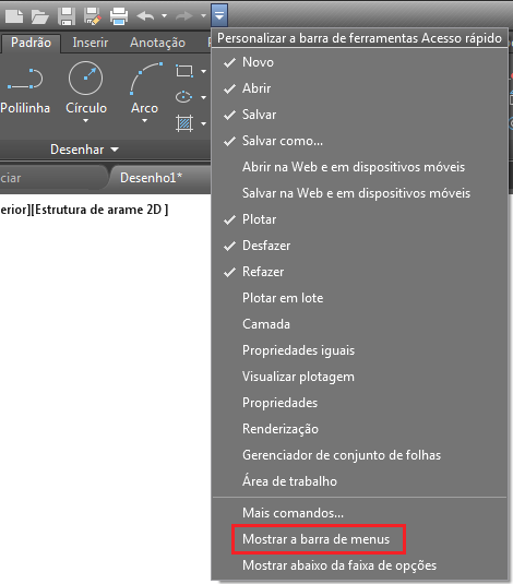

  1. Para exibir o menu, clique no menu suspenso Barra de ferramentas de acesso rápido > Mostrar barra de menu.

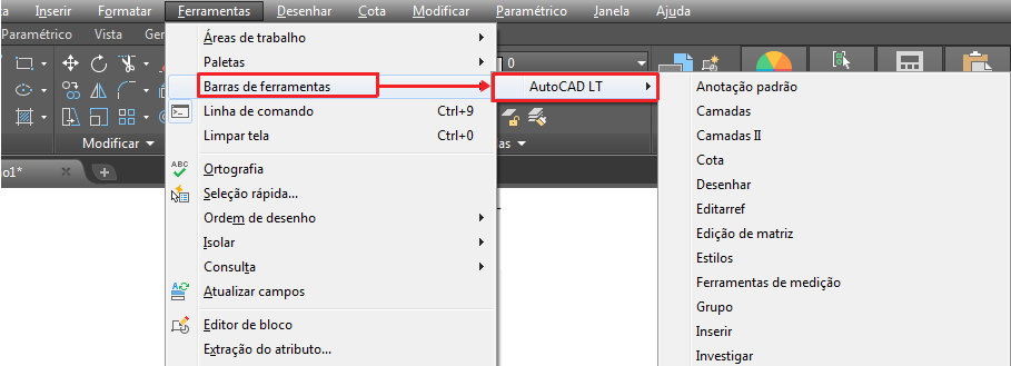

  3. Para exibir a barra de ferramentas, você precisa:
    1. Clique no menu Ferramentas > Barras de ferramentas e selecione a barra de ferramentas necessária.
    2. Repita até que todas as barras de ferramentas estejam visíveis.
