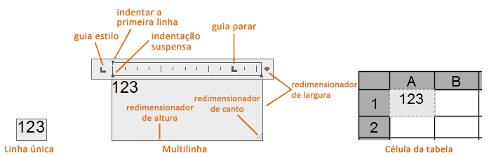

Cria ou modifica objetos de linha única ou linhas de texto.
Dependendo do tipo de objeto em que você está trabalhando, o editor pode ser diferente.

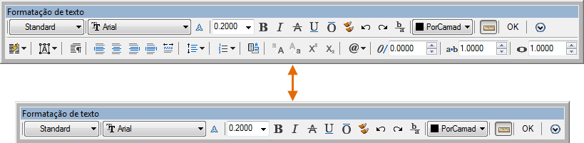

Controla a exibição da barra de ferramentas Formatação de texto. Esta opção define a variável de sistema MTEXTTOOLBAR. Indisponível para atributos de linha única.
Expande a barra de ferramentas para formatação de texto para mostrar mais opções. Indisponível para atributos de linha única.
Controla a exibição da régua. Não disponível para as células da tabela e o texto de linha única.
Clique com o botão direito na régua para exibir um menu de atalho.
