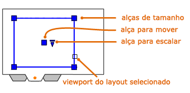

Modificar viewports de layout
Após criar uma viewport de layout, será possível alterar seu tamanho e propriedades, além de definir a escala e movê-la como necessário.
Nota: Como são objetos, também é possível usar os comandos de edição como COPIAR, MOVER e APAGAR nas viewports de layout.
