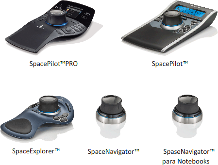

Sobre o uso de um dispositivo 3Dconnexion para navegar nas vistas
Um mouse 3D 3Dconnexion é usado para reorientar e navegar na vista de um modelo. O dispositivo tem uma cápsula de controle sensível à pressão projetado para se flexionar em todas as direções. Puxe, empurre, gire ou incline a cápsula para manipular a vista atual.
Quando ocorre uma alteração na vista com o mouse 3D 3Dconnexion, a ferramenta ViewCube é reorientada para refletir a vista atual. Você pode alterar o comportamento do mouse 3D 3Dconnexion a partir da barra de navegação.
